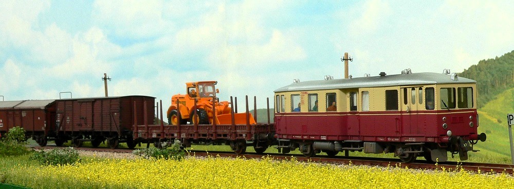

Wir sehen hier den G 306 zwischen Vaihingen / Enz Nord und Kleinglattbach.

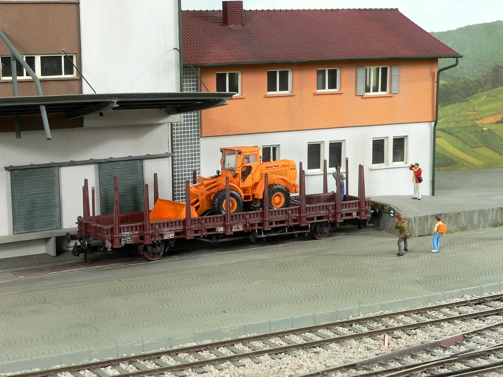

Zuerst wurde der Stückgutwagen an den Güterschuppen bereitgestellt, Rangierer Häberle macht sich schon auf den Weg, den Wagen zu entkuppeln.
P1180867 - Kopie.JPG (315.95 KiB) 51913 mal betrachtet
Der T03 zieht wieder vor um über den anderen Bahnhofskopf das Gleis zum Lagerhaus und der Rampe zu erreichen.

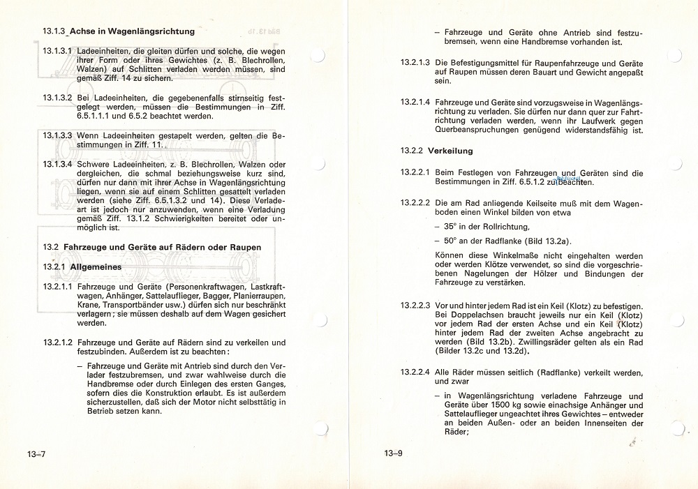

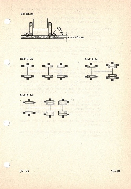

Bei diesem Transport wollen wir uns einmal die ordnungsgemäße Ladungssicherung nach den Beladevorschriften ansehen. Diese besagen, dass Fahrzeuge zu verkeilen und festzubinden sind. Außerdem sind Bremsen anzuziehen.
Bei den Keilen ist das alles ganz klar.
Bei den Bindungen ist bei 10 t Gewicht jedoch die Grenze zwischen Drahtbindungen und Ketten und damit ist die Sache nicht ganz so eindeutig.

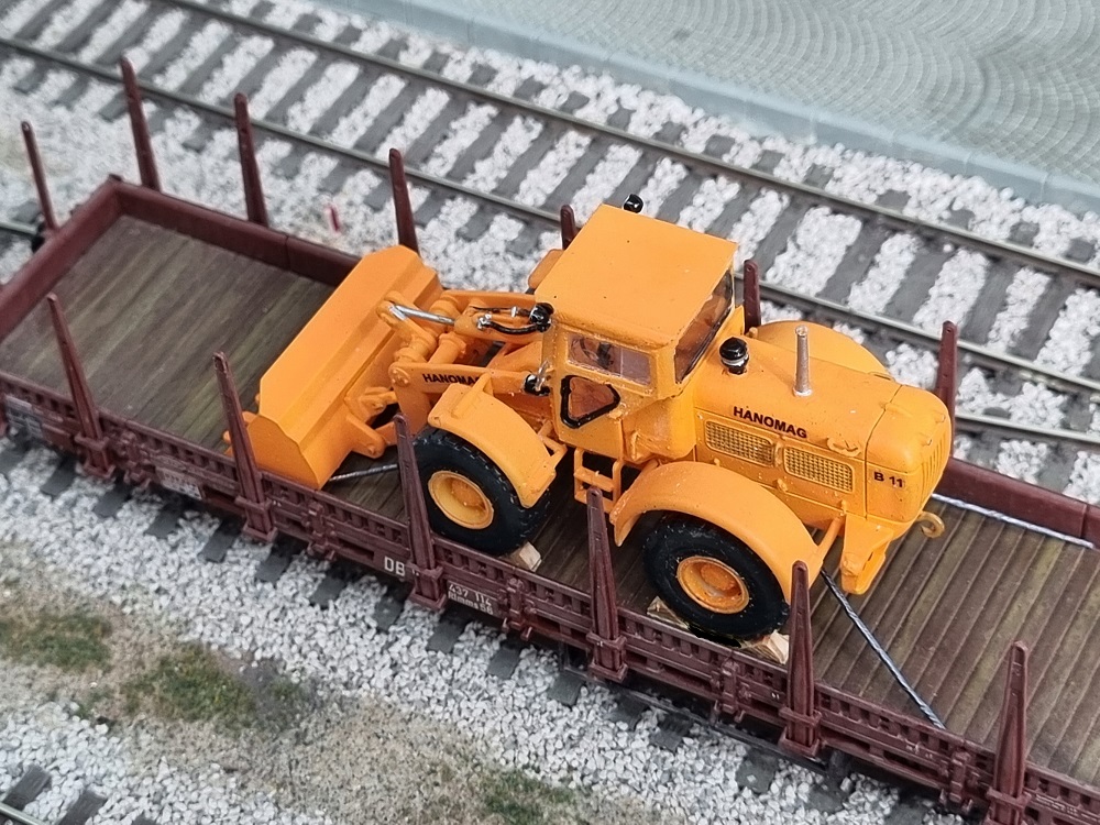

Die Technischen Daten des HANOMAG B 11 besagen ein Gewicht von ca. 10 t. Da bei Verladung bei HANOMAG keine Ketten vorhanden waren, hatte man sich entschlossen, den Lader mittels Draht festzubinden. Mit 4 Drähten zu je 5mm Durchmesser war man somit bei 80 mm² und so laut Beladevorschrift, auf der sicheren Seite.
Im Modell sieht das dann so aus:
20250402_215701 - Kopie.jpg (351.57 KiB) 51913 mal betrachtet
Die Keile sind Abschnitte von feinen Holzleisten und die Verspannung besteht aus verdrillten Litzen die mit polierbarer Humbrolfarbe auf Eisen getrimmt wurden. Für die Keile an den Radflanken war aussen kein Platz und an den innenseiten habe ich darauf verzichtet, wiel sie kaum zu sehen wären.

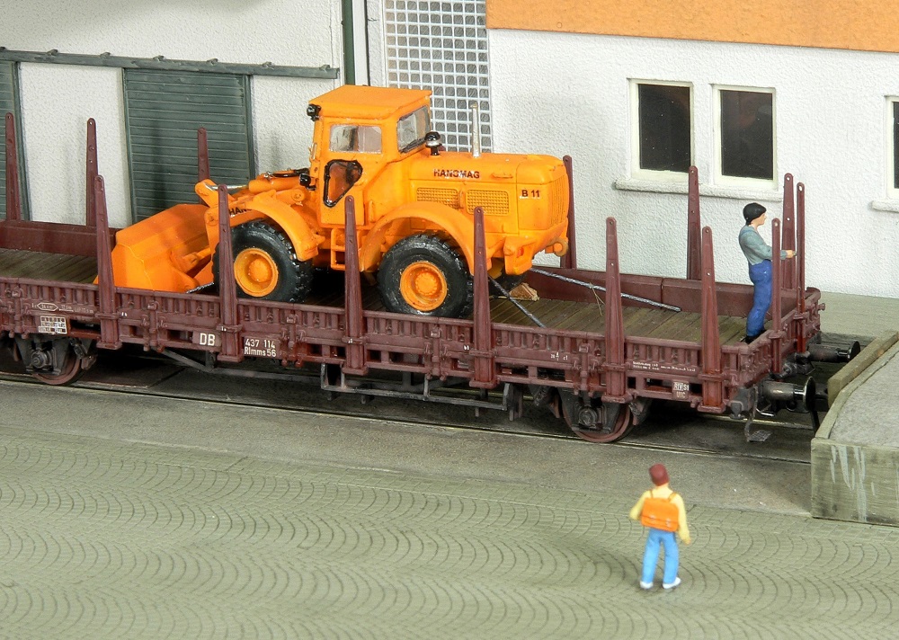

Nun steht der Wagen zur Entladung bereit. Die örtliche Presse hat von der Lieferung des nagelneuen Radladers erfahren und der Redakteur auf der Rampe freut sich schon sehr darauf, endlich mal wieder über eine zukunftsweisende Investition der hier ansässigen Firma berichten zu können. Ein Mitarbeiter der Firma BARESEL AG ist derweil schon damit beschäftigt, die Entladung vorzubereiten und die Stirnrungen heraus zu heben. Auch der Schulbub sieht dem Geschehen gespannt zu. Der Fotograf der Baufirma bannt das Geschehen für die Analen auf Zelluloid.

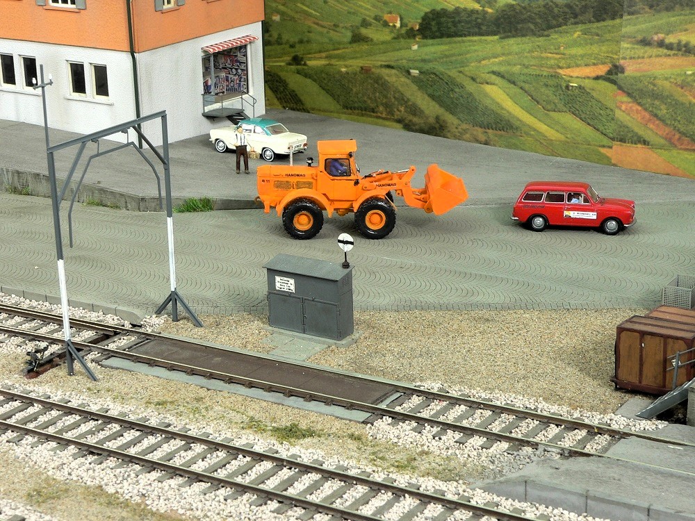

Der Fotograf macht noch ein Foto vom entladenen neuen Baugerät, ich werde ihn bei Gelegenheit mal fragen, ob er mir mit ein paar Fotos aushelfen kann.
P1180875 - Kopie.JPG (325.85 KiB) 51913 mal betrachtet
Schließlich ging es dann im Konvoi mit einem Firmenfahrzeug der BARESEL AG zum Bauhof wo das gute Stück von den anderen Mitarbeitern gebührend empfangen wurde.
