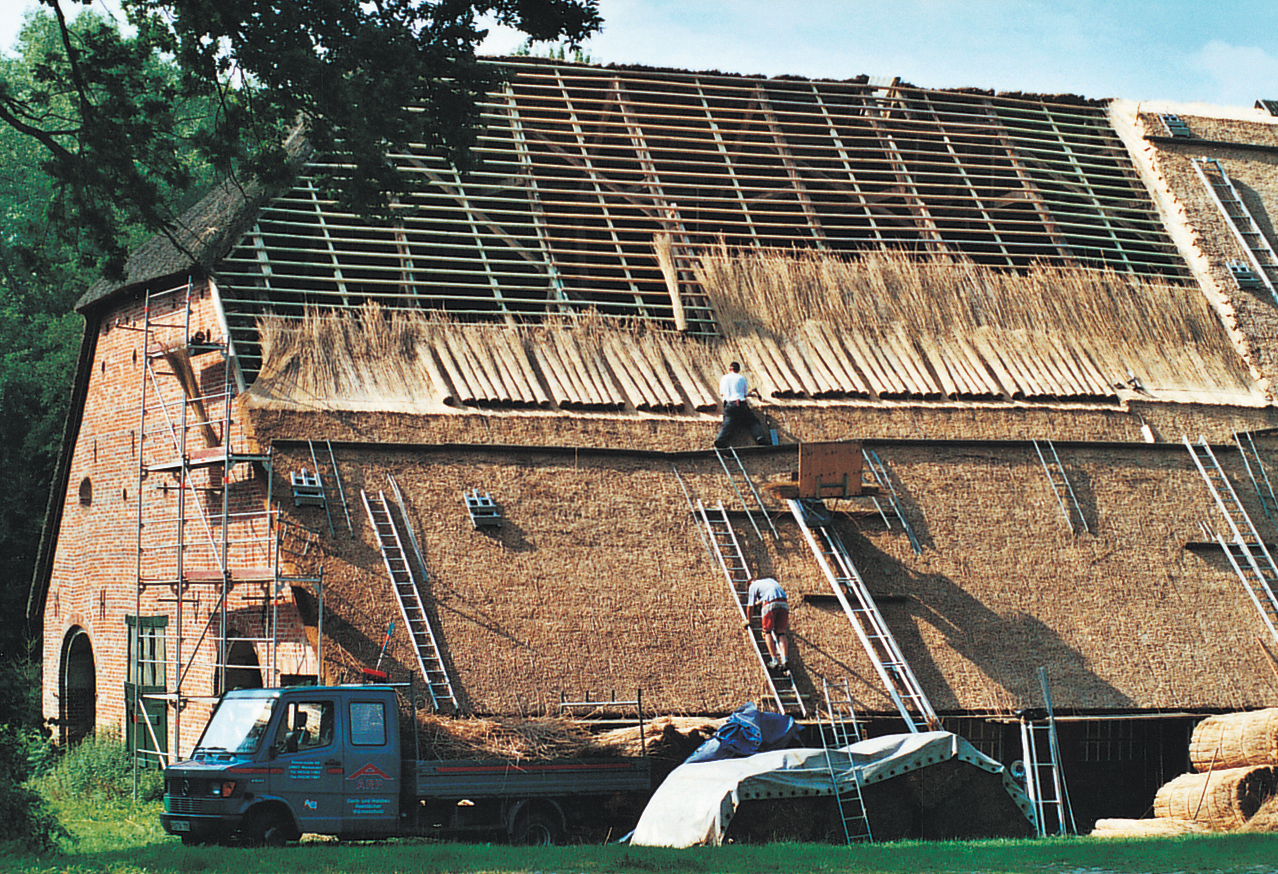

Das Dach soll "gerade in Eindeckung" dargestellt werden, wie sowas (an einem allerdings viel größeren Gebäude) aussieht, zeigt die Aufnahme in folgendem Link:
Reetdachaufbau
Die zur Anlagenkante hin vordere Walmseite soll dabei noch komplett frei, die anderen drei Dachseiten unterschiedlich hoch eingedeckt dargestellt werden. So hat man später noch Einblick in die Ankerbalkenscheune und kann den Dachaufbau als auch die unterschiedliche Wandgestaltung von innen und außen betrachten. Dafür brauche mehr oder weniger loses Schilf, sowohl für den oberen Abschluss der Eindeckung-in-Bau als für die die Reetbündel (vgl. Vorbildaufnahme oben).
