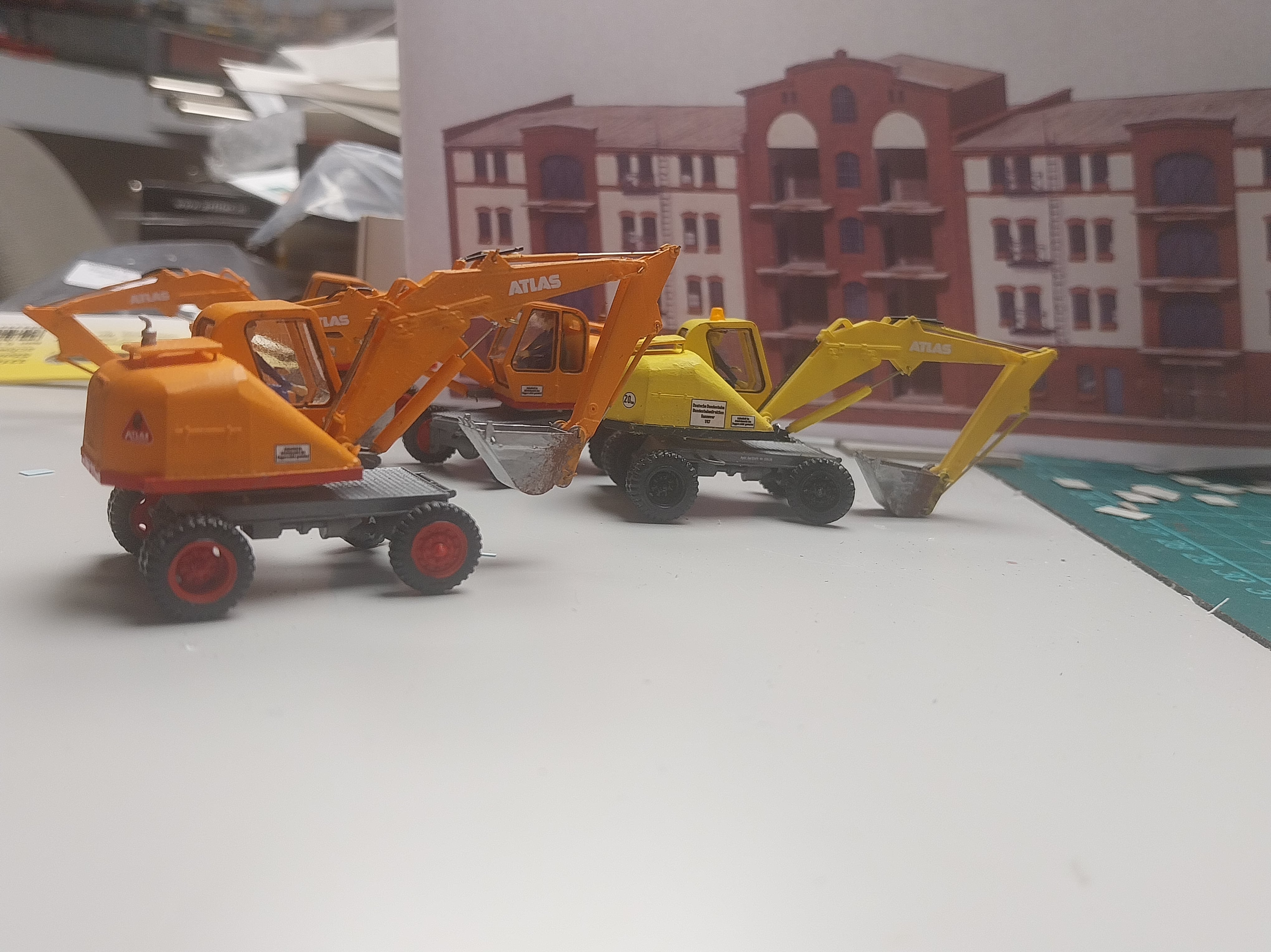

Die Maikäfer waren eine Herausforderung für sich: alle Hubzylinder mussten ja im Eigenbau entstehen und der Bagger musste ja für die Geschichten voll beweglich sein. Dann wollte eigentlich keiner so richtig an seine fertigen Anlagenteile/Dioramen etc., weil die Tiefe der Auskofferung meistens schon in „die Platte“ gehen würde. So wurde dann ein zusätzliches „Brett“ notwendig. Auch ein Fotografieren ohne Photoshop-Hintergrund war zumindest für mich die Vorgabe, aber es wollte sich so gar kein realistischer Platz finden lassen, sodass auf die Schnelle ein kleines Lagerhaus entstehen musste und so wurde aus der anfänglichen Idee der geruhsamen Geschichte ein Projekt mit vielen Fahrzeugen, realistischen Figuren, sich ändernde Szenen und neu gebauten Dioramen wieder der bekannte Stress mit Fertigstellung „auf den letzten Drücker“, wo die Nerven auch mal blank lagen. Trotzdem hats wieder viel Spaß gemacht, seien es die nächtlichen „signal-“ Orgien, die Telefonate, die verrückten Ideen, die tollen Hilfestellungen der Beteiligten etc. bis hin zu den Verrissen meiner Fotos. Ich fürchte, ich lerne es nicht mehr…
Danke Jungs: es hat mir, trotz aufkommendem Stress mit nächtlichen Bastelorgien, wieder mal großen Spaß gemacht und offensichtlich auch Euch, liebe Forenfreunde. Auf dass es nächstes Mal etwas ruhiger wird, aber das kennen wir ja schon. Das Thema für Weihnachten 2026 ist übrigens schon gesetzt 😊
Maikäferplage auf dem Arbeitstisch....

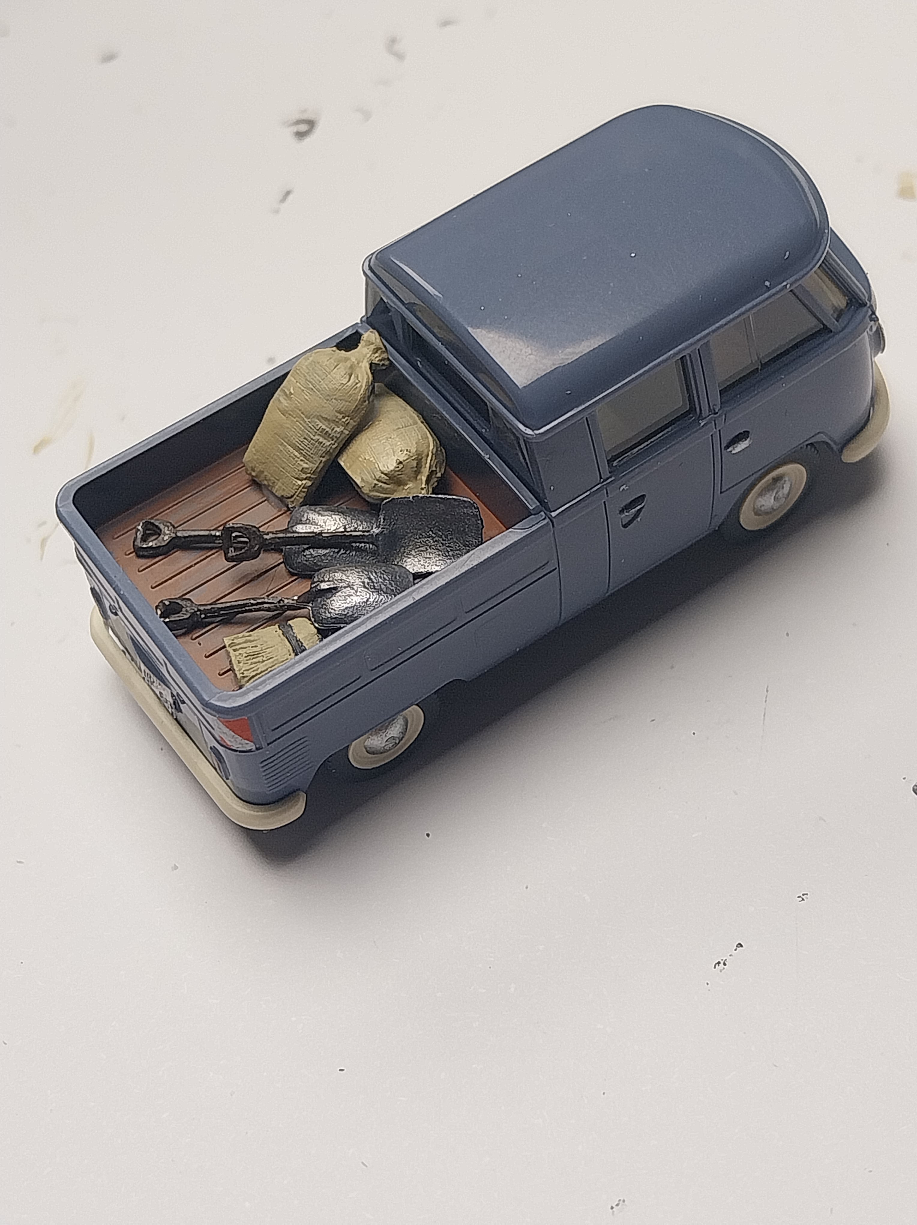

...und dann musste ja noch die Pritsche des Bullis mit Ölbekämpfungsutensilien beladen werden

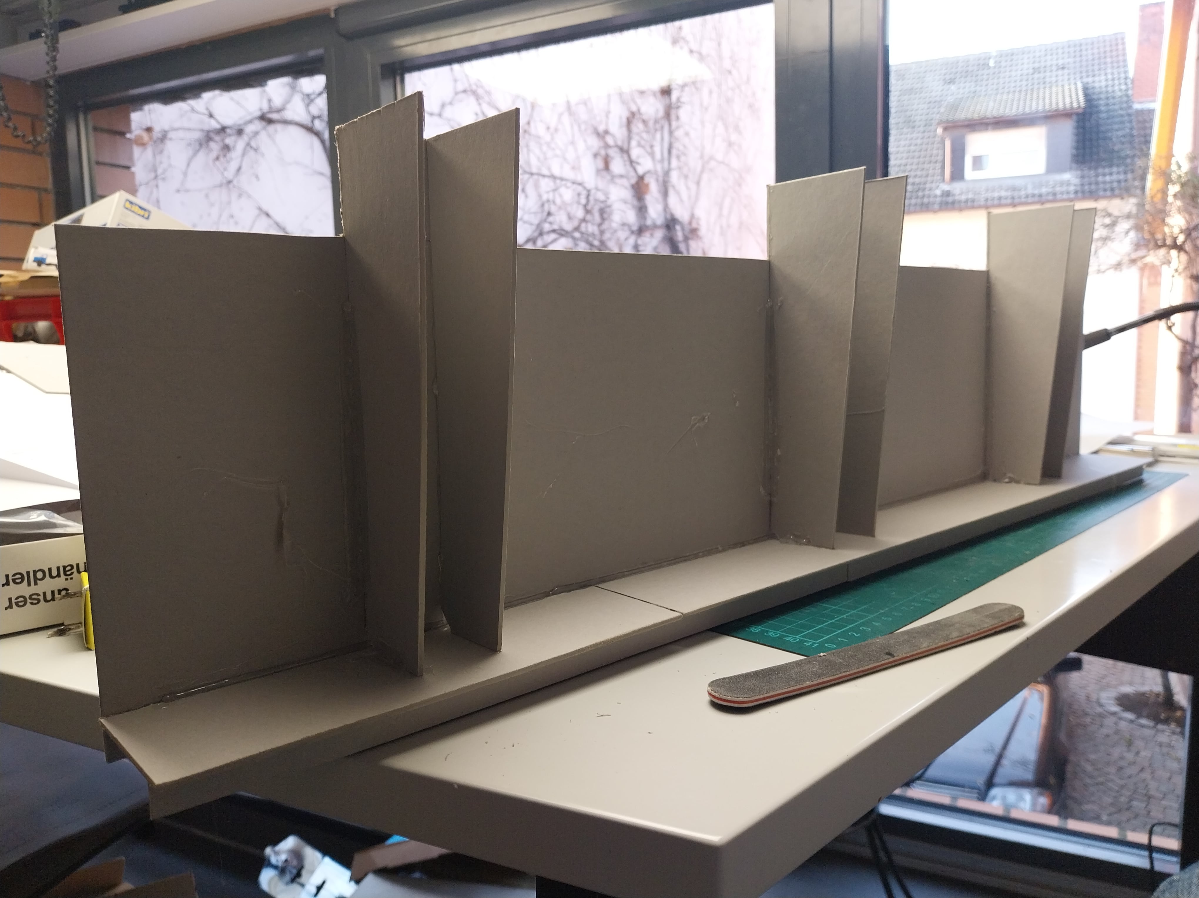

die Idee vom Lagerhaus F spukte schon länger bei mir im Kopf herum, bescherte doch die ein oder andere Nachtschicht

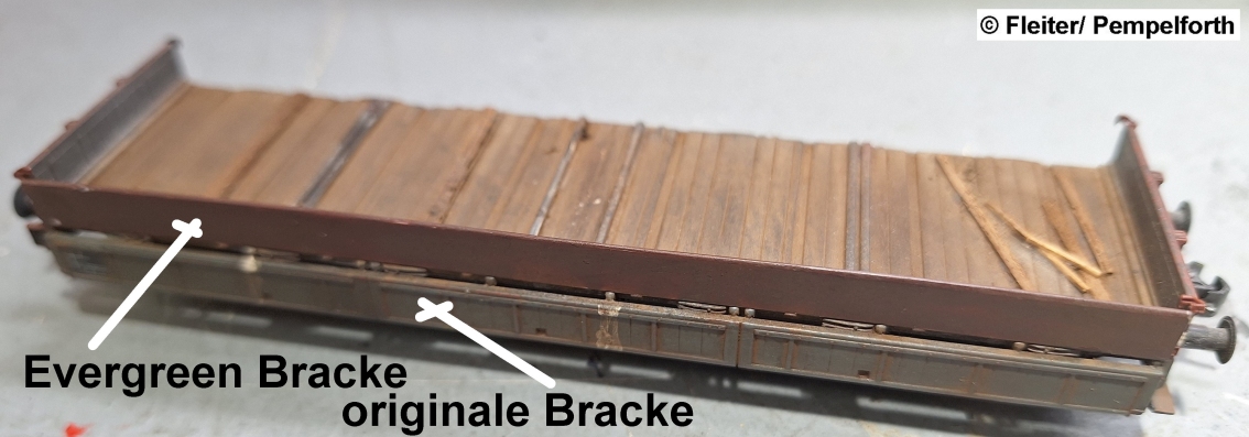

Bild 23: Wagen 5, Rückseite des Doubles,
Rms31 aus Fleischmann 945803 ( https://www.google.com/search?q=Fleisch ... =img&udm=2) ohne Schwellenroste,
eine Bracke "hochgeklappt" (Evergreen 6,3 X 0,75 mm, Fixogum), hier die Rückseite.
Weil im Beitrag nur die Vorderseite gezeigt wird, konnte die originale heruntergeklappte Bracke einfach stehen bleiben.

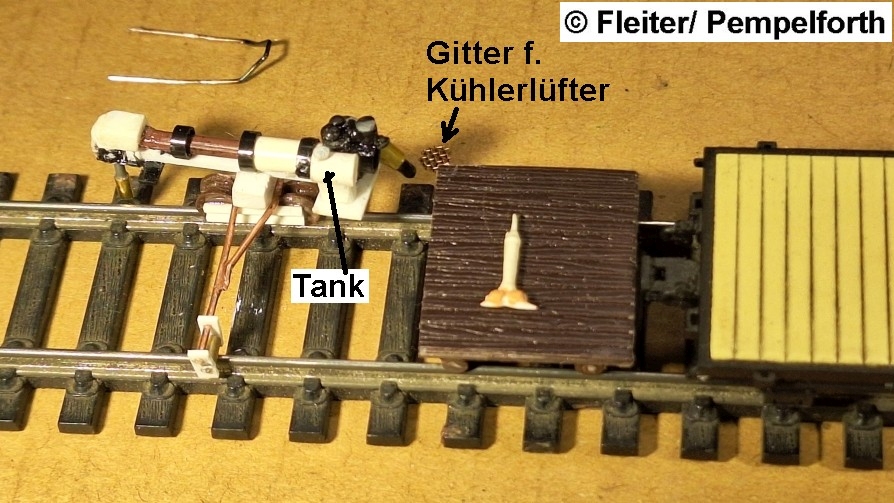

e) Rollplattform und Robel: aus Bastelabfällen, ebenso der Robelschrauber und beide Preßluftstopfer- Doubles
24-20251027_164118 KL.jpg (239.72 KiB) 25266 mal betrachtet
Bild 24: Robel Schraubmaschine

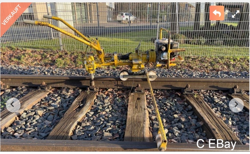

25-Schrauber Robel KL.jpg (378.68 KiB) 25266 mal betrachtet
Bild 25: Robel (aus EBay einkopiert, weil Angebote so schnell verschwinden)

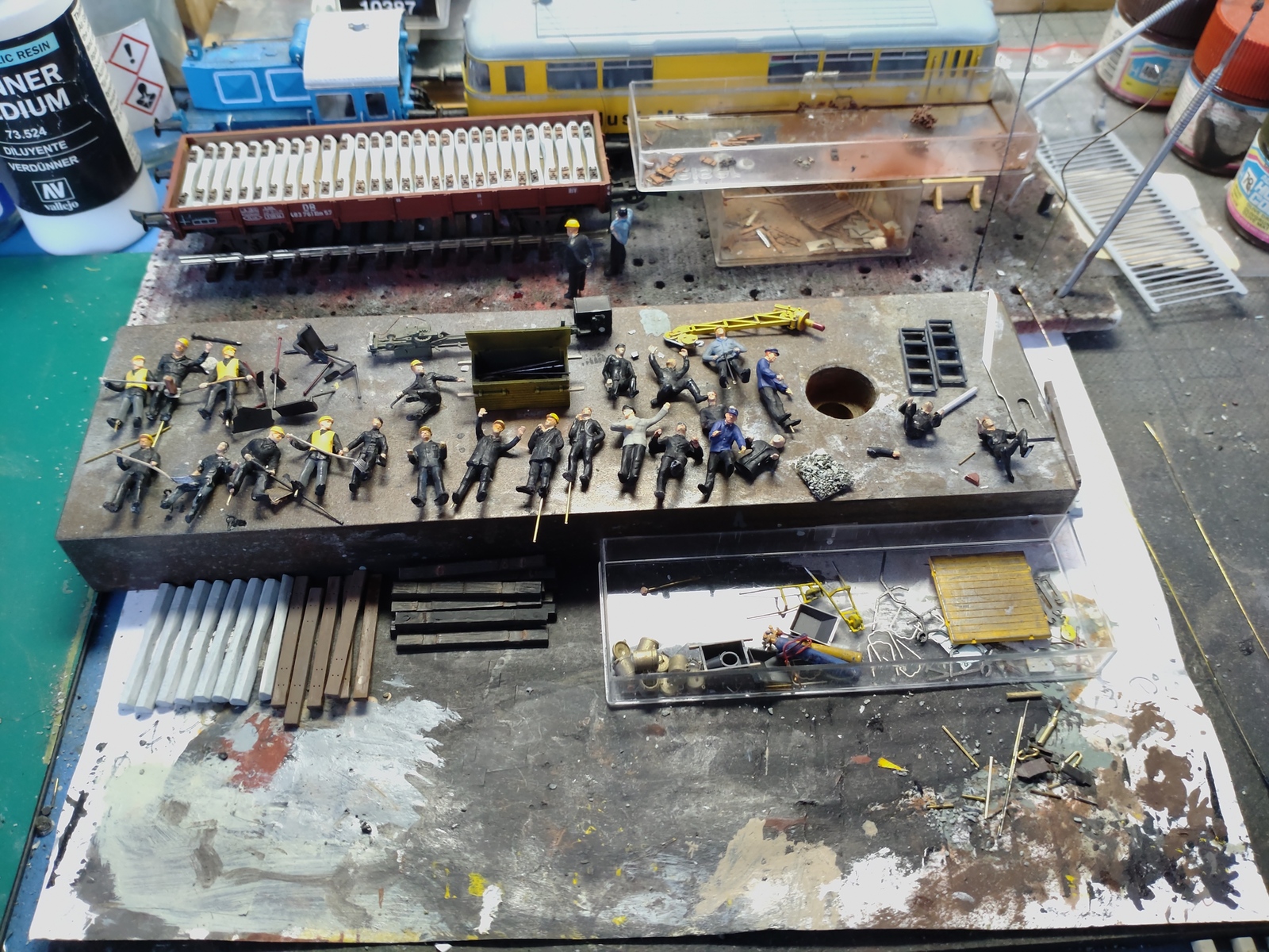

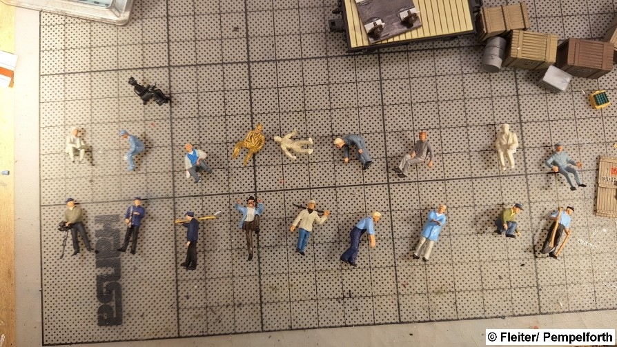

f) Rottenarbeiter: z.T. bildhauerisch veränderte und gespachtelte Preiserlein.
Die Gerätehaltenden brauchten auch lose Double- Geräte (Schaufeln, Preßluftstopfer, Warnhorn…).
26-20251025_190221 KL.jpg (311.31 KiB) 25266 mal betrachtet
Bild 26: Die Preiserlein:
- für die Fahrt oben und
- für die Baustelle unten ihre Doubles.
Oben die umgedrehte Rollplattform

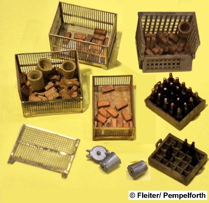

g) Gitterboxen etc: das Bierkasten- Double ist leer mit wenigen Einzelflaschen.
27-20251216_145731-2 KL.jpg (119.15 KiB) 25266 mal betrachtet
Bild 27: Gitterboxen von Ferro-train ( http://www.ferro-train.com/ ).
Die abklappbaren Gitterboxen von Preiser (oben rechts) haben wir seinerzeit bewundert, aber sie zu ätzen geht noch viel besser! Eine abklappbare Hälfte hatten die tollen von Ferro-Train aber nicht, so daß ich dort die superfeinen Lotnähte mit einem Skalpell aufgetrennt habe und die Hälfte gefühlvoll runter gebogen habe. Die Tiegel etc. sind verklebt.
Um die Box auf der Hinfahrt aber geschlossen mit Tiegeln darstellen zu können, habe ich die separate Gitterwand dagegen gestellt. Für die Rückfahrt diente die halbleere andere Gitterbox.
Die Thermittiegel sind abgesägte und ausgebohrte N- Mülltonnen, die Formsteine sind Ziegel von HUGWA ( https://hugwa.ch/hugwa-katalog.html#skala-1-87 ), denn Schamottesteine zum Formen des Schienengusses habe ich nicht gefunden :) .
Die Bierkästen sind m.E. von Preiser.

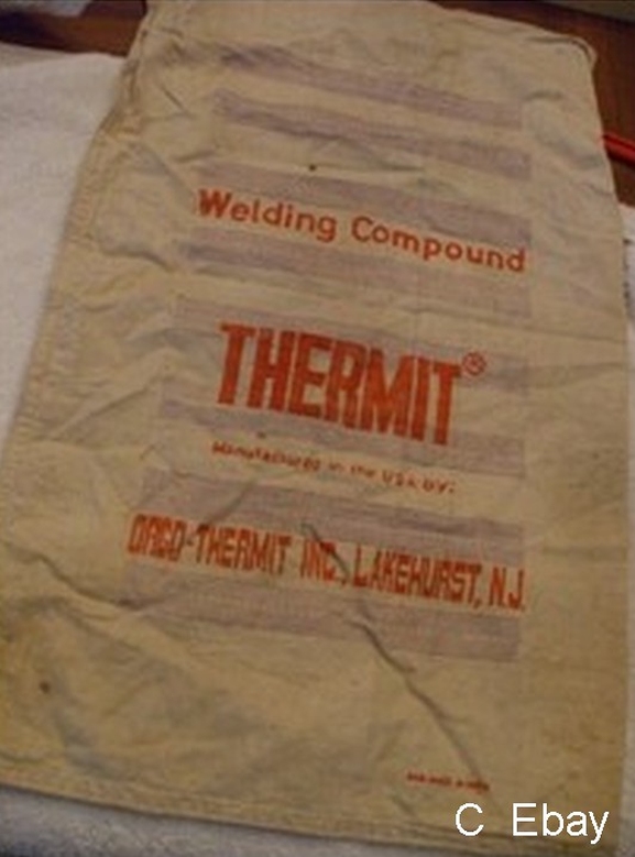

h) Thermitsäcke: Der Stapel auf Palette ist von Kotol. Es steht etwas von "…Costa Rica" drauf…
28-Thermit USA KL.jpg (161.15 KiB) 25266 mal betrachtet
Bild 28: so sahen alte Thermitsäcke aus, die aktuellen sind wohl blau.

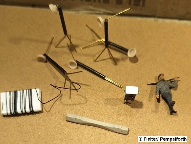

i) Beleuchtung:
29-Scheinwerfer KL.jpg (209.19 KiB) 25266 mal betrachtet
Bild 29: Die Ständer sind aus Draht, der Schaft aus Kabelisolierung, die Leitungswickel sind dünnste Kabel, um eine Plastiklehre in Form gebracht. Sie festzukleben war ein Alptraum…
Die Lampenschirme sind 3-D- Druck von Manfred, für den Schaltschrank (Bastelkiste) habe ich noch ein Blitz- Abziehbild von der allerersten Roco- 01 gefunden.
Die Leuchtmittel sind mit der Xuron halbierte Porzellanköpfe von Stecknadeln, was überraschend gut ging. (s. Teil 1, Bild 19). Da gibt es unterschiedlich transparente weiße.

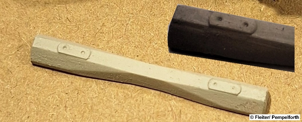

j) die Schwellen
Bild 30: in der Hauptrolle: Manfreds 3-D- gedruckte und die Altschwellen von Model Scene

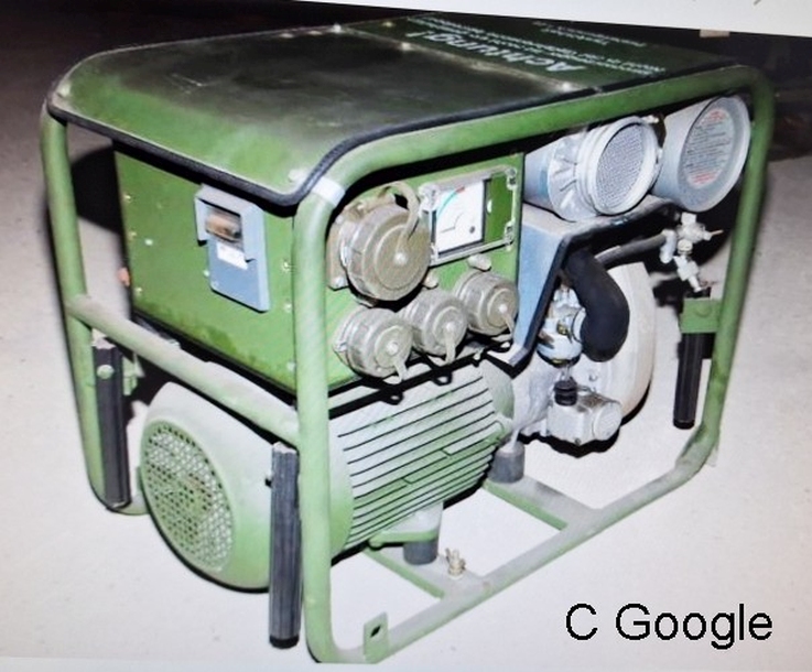

k) Generator: Den wollte ich nicht auch noch nachbauen, zumal ich nicht gefunden habe, wie die um 1958 genau ausgesehen hätten. Deshalb ist er im Dreiachser virtuell geblieben und man sieht nur sein ausgerolltes Kabel. Eine Kabelrolle hatte ich auch noch, aber die war nicht sehr präsentabel.
31-20251025_141214 KL.jpg (236.9 KiB) 25266 mal betrachtet
Bild 31: Vorbild- Generator
