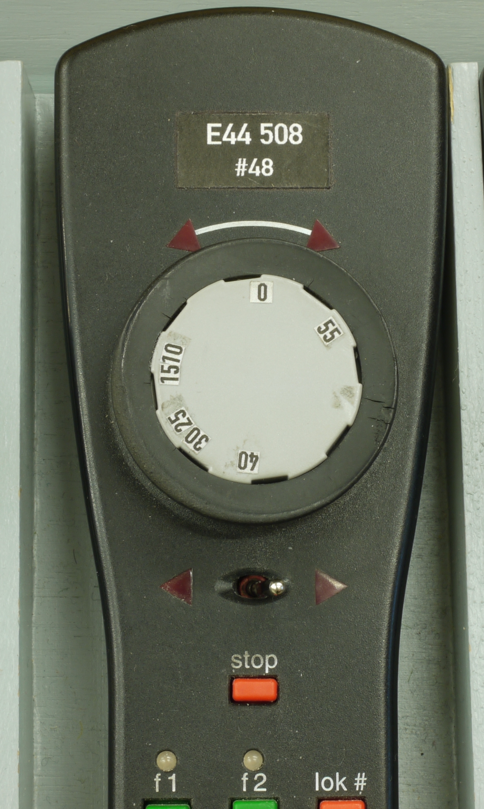

Die Geschwindigkeit wird mit einem leichtgängigen und stabilen Poti geregelt. Die Fahrtrichtung wird mit einem Kippschalter umgestellt, der ohne weiteren Aufwand die Fahrtrichtung der Lok anzeigt. Liegt der Schalter nach rechts, fährt die Lok vorwärts (vorne ist dabei Führerstand 1). So ist jedenfalls die Norm im Fremo.

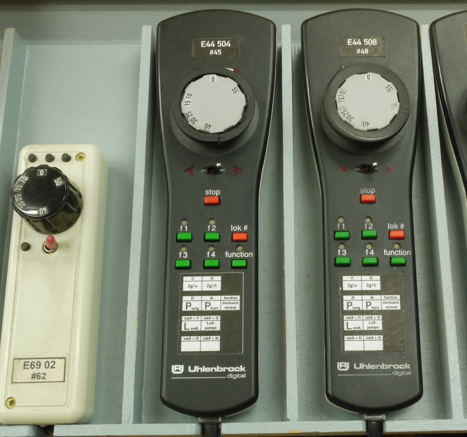

Weil der Fred so ein genial einfach zu handhabendes Teil ist, hat sich eines Tages Fa. Uhlenbrock für die Entwicklung interessiert und mit Stefans und Martins Hilfe einen fremo-unabhängigen Fred angeboten, nicht ohne ihn doch ein bisschen zu verkomplizieren. Wegen der größeren Zahl an Funktionstasten habe ich mir für meine Soundloks doch einige gekauft.
Als erstes fiel mir die relative Schwergängigkeit (im Vergleich zum Fremo-Fred) des Potis auf. Einhändiges Bedienen war nicht möglich. Thomas (aus Hamburg) riet mir, einfach ein paar Waschbeckenabflussdichtungen zu besorgen und auf den Drehknopf aufzustecken. Es war aber auch noch notwendig, das Gehäuse zu öffnen und den Ausschnitt für das Poti zu vergrößern, weil die Poti-Achse so weich ist, dass durch den einseitigen Druck beim Regeln mit dem Daumen der Drehknopf an dem Gehäuseausschnitt schabt und so Schwergang erzeugt. Beim Öffnen des Gehäuses sah ich auch, dass die Außenabmessungen, die die Größe der üblichen Fred-Ablagen am Modulrand leider deutlich überschreiten, kaum größer als beim Fremo-Fred hätten ausfallen müssen. Es gibt auch ein paar überflüssige Leuchtdioden (die roten Dreiecke; muss man die Stellung des Umschalters auch noch elektrisch anzeigen?).
(1) Oben der Loknummer- und Adressaufkleber, darunter die ertüchtigten Drehknöpfe, dann Fahrtrichtungsumschalter, Nothalt und die Funktionstasten mit den Kontroll-LEDs. Darunter die Legende für die Funktionstasten.

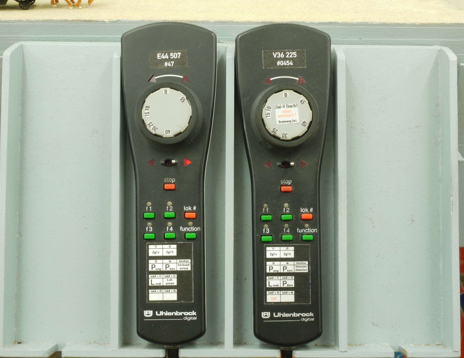

(2) Links ein Fremo-Fred der ersten Generation und zwei weitere Uhlenbrock-Freds. Die vielen LEDs sorgen für zusätzlichen Stromverbrauch im Loconet, zumal es auch nur mit Fremo-Freds auf größeren Treffen schon mal eng werden kann. Deswegen ist es sinnvoll, alle Freds, die momentan nicht gebraucht werden, auszustöpseln.
(3) Wie auf den Bildern 1 und 2 schon erkennbar, kleben auf dem Drehknöpfen Zahlen, von welchen die nach oben zeigende die angesteuerte Dauergeschwindigkeit in km/h erkennen lässt. Zum „Eichen“ bekommt die betreffende Lok den Fleischmann-Tachowagen angehängt und wird auf die gewünschte Höchstgeschwindigkeit (in meinem Fall für die E44 508 reichen 55 km/h) per CV5 (ESU 3.5) und Poti am Anschlag eingestellt. Man kann noch prüfen, ob die Einstellung für beide Fahrtrichtungen zutrifft. Man drückt den Nothalt, lässt den Regler unverändert und klebt die 55 ans obere Ende des Drehknopfes. Die weiteren Geschwindigkeitsstufen wähle ich nach üblichen Geschwindigkeitsbeschränkungen wie 40 bei Hp2, 30 bei Einfahrt in Stumpfgleis und 25 als Vmax beim Rangieren und bringe die Aufkleber nach entsprechender Tachofahrt an. Für jede Lok sind die Ergebnisse verschieden, so dass ich nicht darum herum komme, jeder Lok einen eigenen Regler zu spendieren. Deswegen dürfen es bei meinen Freds auch Aufkleber sein und keine Steckkarten.

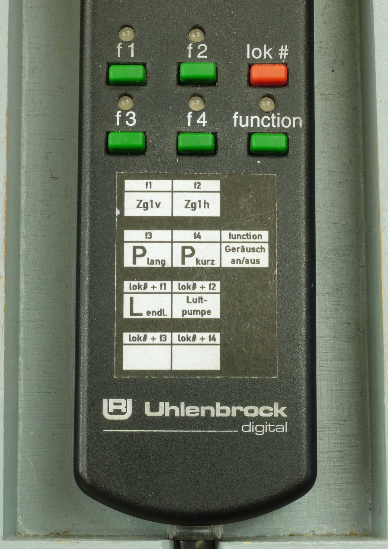

(4) Wir sehen die Funktionstasten f1 bis 4, die lok#-Taste, die auch als Umschalter zum Ansteuern der Funktionen f5 bis 8 dient und die function-Taste, mitunter auch f0 genannt. Ich habe die Sonderfunktionen nach Bedeutung sortiert: also f1 für Spitzenlicht vorne, f2 für Spitzenlicht hinten, f3 Pfeifen lang, f4 Pfeifen kurz, lok#+f1(=f5) Läuten sowie Lok#+f2(=f6) Luftpumpe. Falls ich auch Zugschluss zeigen wollte, wäre sein Platz bei lok#+f3(=f7) (richtungsabhängiger Lichtwechsel). Daneben gibt es noch den function-Taster für Geräusch ein/aus, bzw. Anlassen/Abstellen oder Hauptschalter ein/aus. Dieses Schema ist bei all meinen Fahrzeugen gleich.
Im Angesicht der mittlerweile existierenden Weiterentwicklung namens „Fredi“, welcher ebenfalls genügend Funktionstasten hat, bleibt als Vorteil des Uhlenbrock-Fred seine schiere Größe, um gut lesbare Aufkleber anzubringen, was aber zugleich, wie oben schon erwähnt, auch sein Nachteil ist. Auch über das Poti habe ich oben auch schon was gesagt. Manchmal und immer überraschend kommt es vor, dass der Uhlenbrock-Fred „aussteigt“ und die Lok auf nichts mehr reagiert. Das passiert von Zeit zu Zeit beim Fremo-Einsatz genauso wie bei mir zu Hause. Man erkennt diesen Zustand an den besonders hell leuchtenden LEDs. Kurz ausstöpseln und wieder Einstöpseln ist das, was dann hilft.

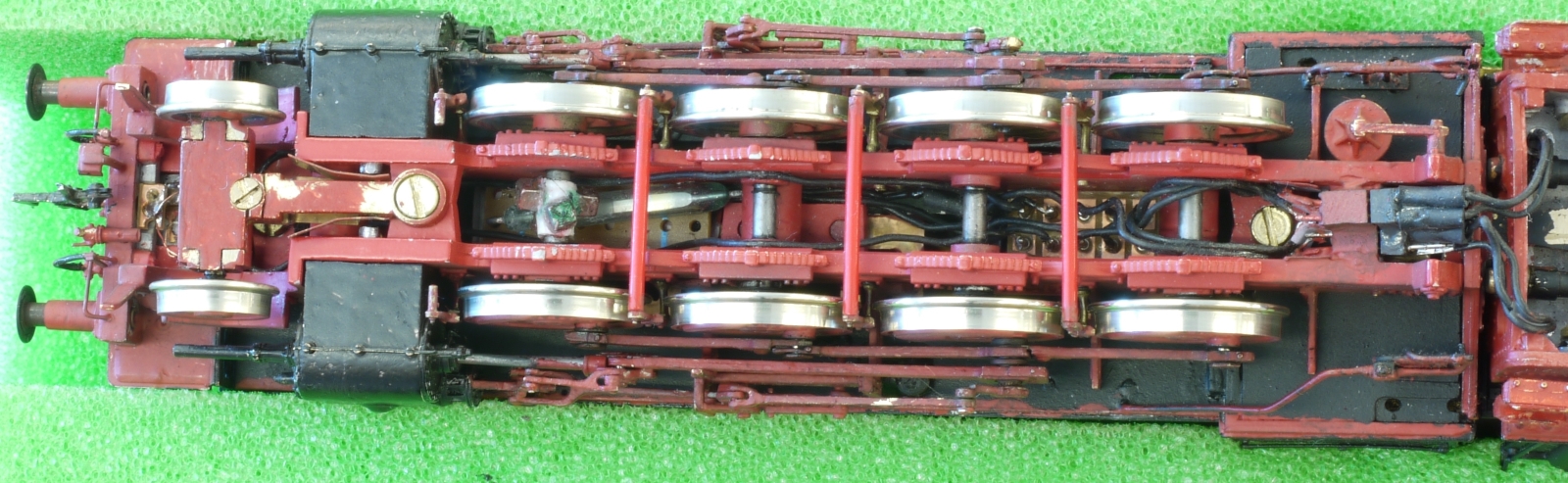

Ich habe in meine Weinert-56.2-8 gleich beim Bau Lautsprecher und ESU-Decoder 3.5 integriert. Nach den Erfahrungen mit meiner P8 war es mir wichtig, dass die Lok trotz der etwas verkomplizierten Verkabelung leicht demontierbar bleibt. Für den Lautsprecher kam das Führerhausdach wegen der Sichtbarkeit nicht in Frage, der Tender deswegen nicht, weil der von den meisten Schallquellen der echten Lok zu weit weg ist.
(5)
Es blieb also nur der Kessel. Und dort passten nur die 13-mm-50-Ohm-Lautsprecher von ESU rein. Die gibt es als Pärchen im gemeinsamen Gehäuse von ESU. Sie müssen hintereinander geschaltet werden, um die notwendigen 100 Ohm für den Decoder zu erzielen. Im hinteren Teil des Kessels befindet sich der Decoder. Auf etwa der halben Länge folgt eine eingeklebte Trennwand (der Kessel ist innen konisch). Ein Lautsprecher sitzt in Höhe der Trennung zwischen Kessel und Rauchkammer, der Zweite direkt hinter der Rauchkammertür (er kann wenig zum Schall beitragen, ist aber als "Vorwiderstand" notwendig).
Als Schallkapsel wird also etwa die halbe Kessellänge genutzt. Als Schallöffnung dienen der etwas aufgebohrte Schornstein und von außen weitgehend unsichtbar eingearbeitete Öffnungen im Rauchkammersockel. Allerdings sind die Spulenanschlüsse der 13-mm-Lautsprecher so empfindlich, dass sie teilweise schon bei Auslieferung abgerissen sind. Ich habe es nicht hinbekommen, die feinen Leitungen zu flicken, aber der Händler war großzügig und hat mir mehr als ein mal Ersatz gegeben. Das Zuleitungskabel läuft im Kessel zum Decoder, dort mit einer zweipoligen Steckverbindung. Nachdem alles zur Zufriedenheit funktionierte, habe ich mich getraut, die Rauchkammertür und die Stehkesselrückwand festzukleben.
Zwischen der Einheit Rauchkammer-Kessel-Führerhaus-Umlaufblech einerseits und dem Fahrwerk andererseits gibt es eine zehnpolige Steckverbindung (2,54-mm-Raster) im Bereich der Feuerbüchse für Frontlicht, Taktgeber, Stromabnahme von Lok und Tender, Motor und Licht im Tender; zum Tender hin nochmal 5 Pole unterhalb der Deichsel, dort aber aus Platzmangel im 1,25-mm-Raster. Die KK habe ich durch eine normale und verschraubbare Deichsel ersetzt, dazu noch seitliche Druckpuffer (Weinert abgedreht) eingebaut, damit sich die Lok nicht zum Tender seitlich versetzt.
(6) Der eigentliche Taktgeber besteht aus einem Reed-Relais zwischen den Rahmenwangen oberhalb Achse A. Auf diese Achse habe ich ein geschlitztes Kunststoffrohr geklipst und fest geklebt, auf welchem wiederum 4 Miniaturmagneten (abwechselnd N und S innen und außen) festgeklebt wurden. Die richtige Taktzahl (4/Umdrehung) ist dann noch eine Sache der Programmierung.
