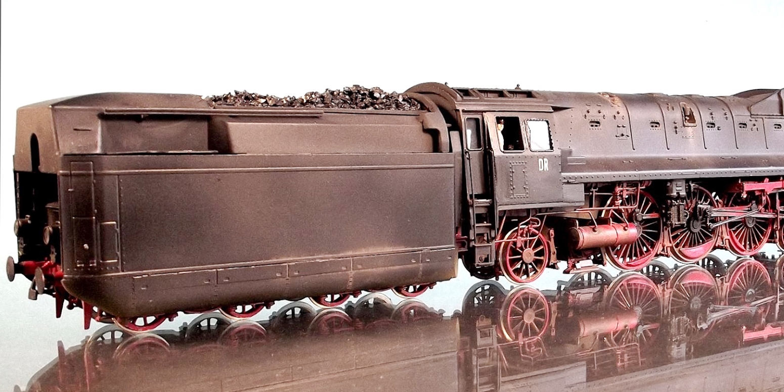

Weil ich versäumt hatte, die Beschriftung rechtzeitig zu bestellen.. :roll: , trat eine kurze Arbeitspause ein. Diese Zeit konnte ich nutzen, das Modell im fast fertigen Zustand ausgiebig zu betrachten und noch mögliche Korrekturen vorzunehmen.
Die Lackierung und Alterung erfolgte wie neulich bei der 94 1587 beschrieben.

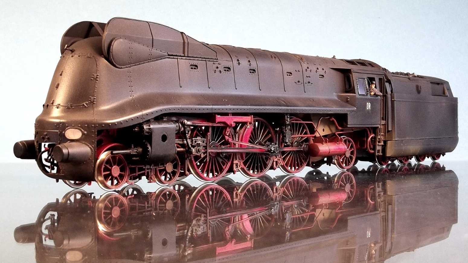

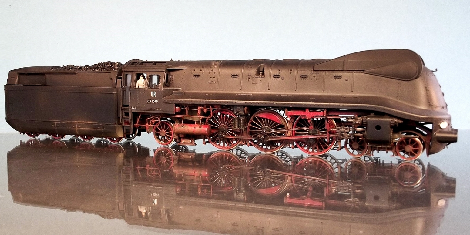

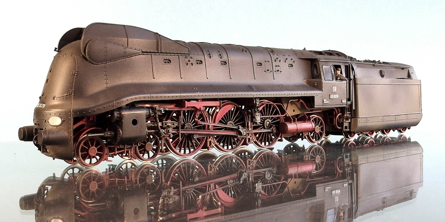

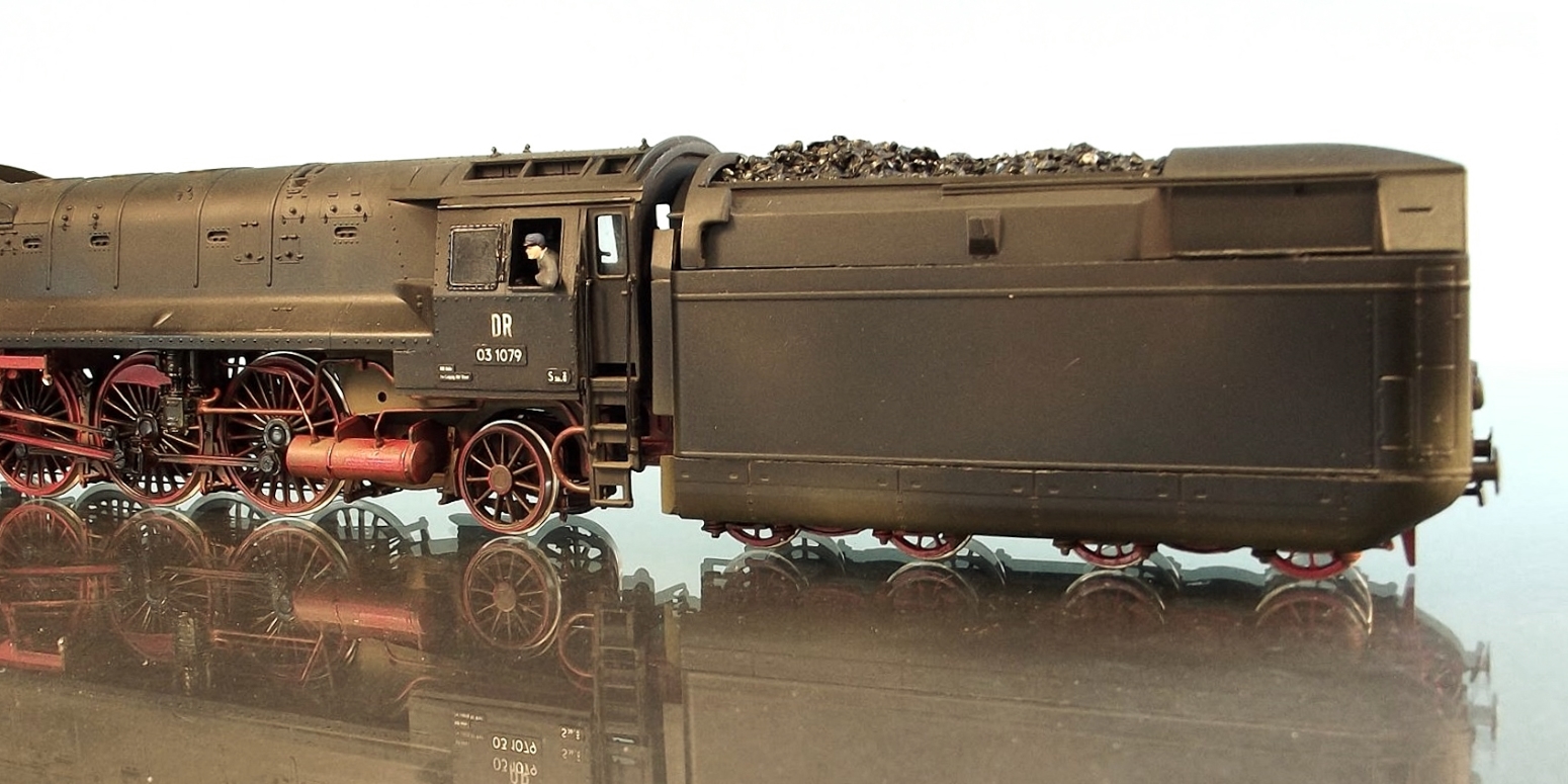

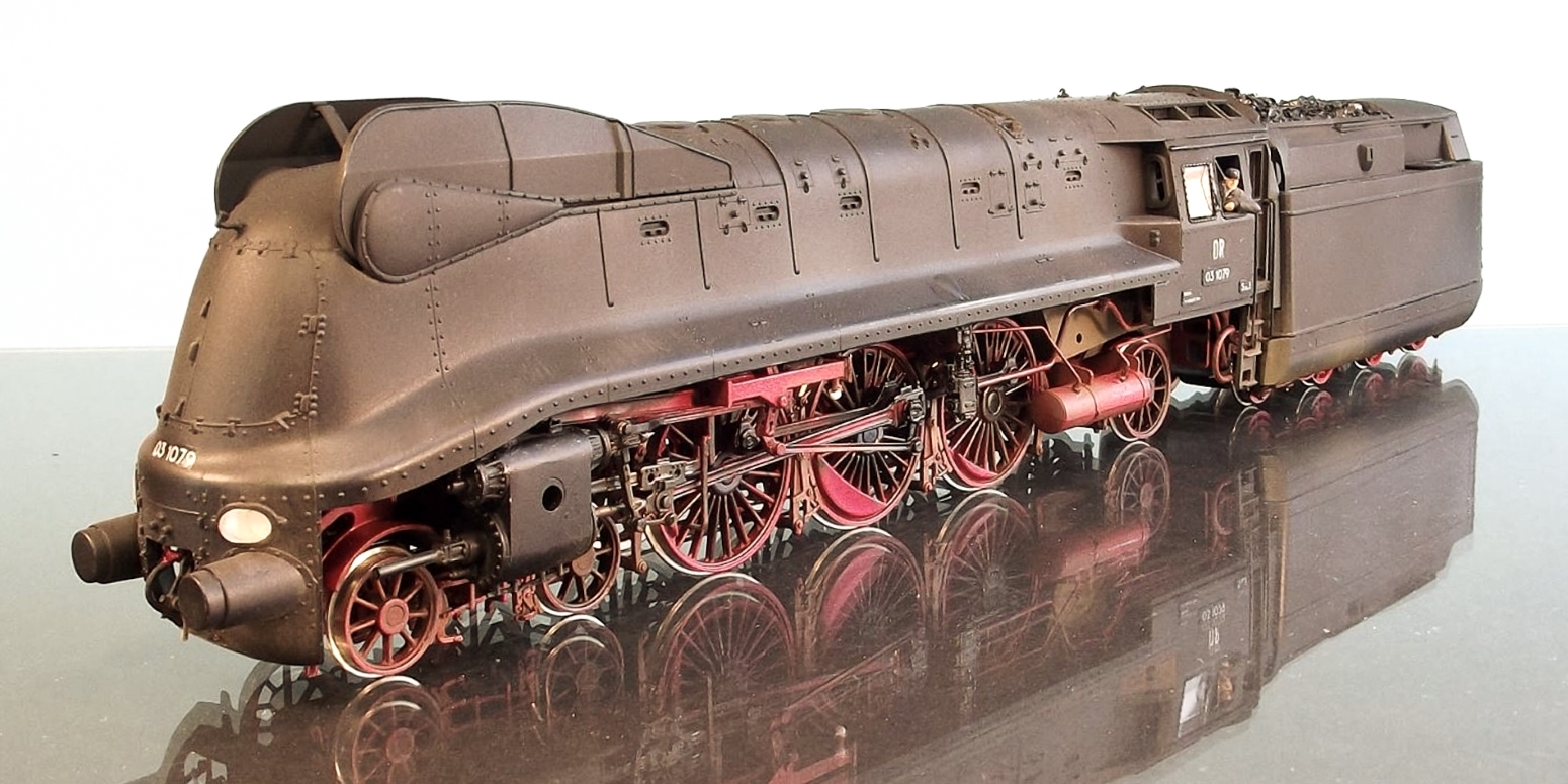

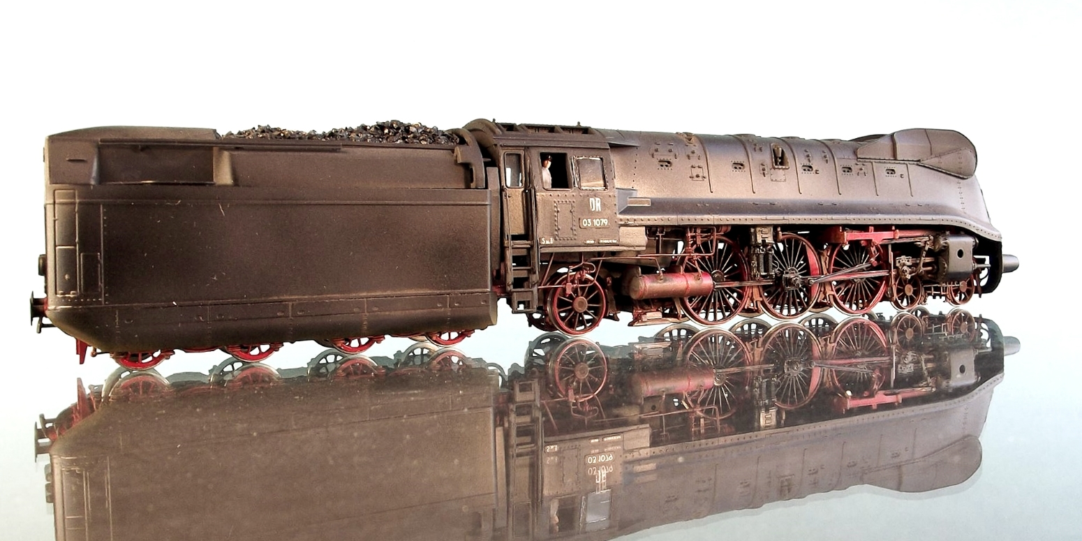

Nach dem die Anschriften - Schilder von Beckert (Metallschilder) und Anschriften von Nothaft (Decals) - eingetrudelt waren, konnte die endgültige Fertigstellung des Modells erfolgen. Die Beheimatung der Lok weist sie als “RBD Halle/ Bw Leipzig Hbf West” aus.
Das Modell befindet sich jetzt in der Auslieferung an den Kunden. Hoffen wir einmal, dass er viel Freude an und mit dem Modell findet.
Fragen sind immer gerne willkommen!
